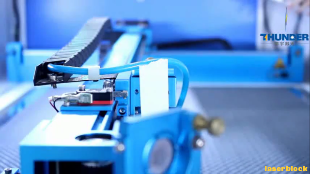

在第三反射镜入光口镜框贴上双面胶,并关闭仓门,将激光头移至加工区域左上角
    • 粘黏透明胶时,请注意粘胶处不得与反射镜接触

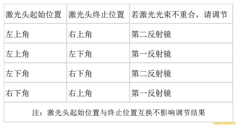

轻按控制面板”点射“按键约0.2秒,并移动激光头至下一点轻按点射按键,检查激光在两点打在双面胶的光斑是否重合,并将激光头移至下一点,重复此步骤
请按照下列顺序和表格测试激光光路重合度:
左上角 -> 左下角 -> 右下角 -> 右上角 -> 左上角
A.激光照射位置一致:
激光光路重合度良好
B.激光照射位置不重合:
请参考”激光光路调节“步骤

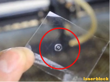

④测试激光中心度
    • 设备出厂时光路已调试至最佳状态,若设备出场后从未调节过光路且上一步骤中测试激光光路重合度良好,则无需检查激光中心度
稍微用力按压双面胶至激光头出光嘴处,观察激光是否照射在中心出光嘴中心位置

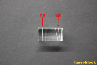

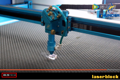

2.检查激光光束垂直度
请移动激光头到平台的中间,按住面板点射按钮,观察激光束是否垂直射在10mm亚克力上
A.激光束垂直:
激光垂直度良好
B.激光束不垂直:
请调节第三反射镜
