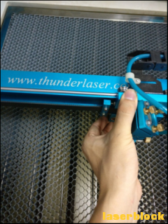

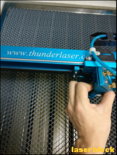

1.检查滑块是否晃动
握住X轴滑块和激光头,摇晃一下是否有松动(正常情况下是不能被摇晃的)

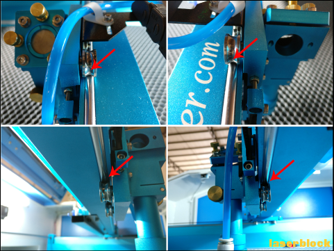

2.检查导向轮是否正常
观察X轴滑块的后部有4个导向轮,4个导向轮的位置应该恰好位于导轨上(滑块可以平稳被推动)

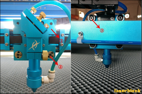

3.认识X轴滑块
①X轴滑块
②偏心轮,用于调整X轴的张力
③导向轮

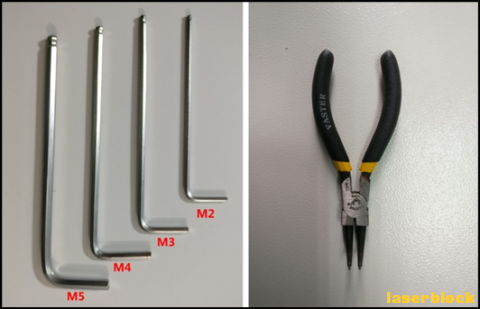

需要准备的工具如下:M2/M3内六角扳手及工具钳(工具在工具箱内)

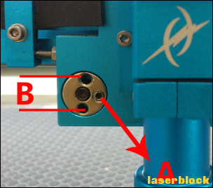

②如图所示,调整两个偏心轮
③固定好偏心轮的螺丝
④松掉螺丝A
⑤用工具钳转到螺丝B来固定X轴滑块
⑥确保所有导向轮的松紧度都一致
⑦重复步骤1确保所有导向轮均调整至最佳状态
